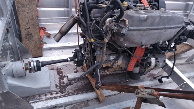

Для зимы есть снегоход, а вот летняя рыбалка на лодках друзей, но есть минус, лодки на подвесных моторах а спининговать нормально в речках где глубина местами 30 см и меньше, тойсть винт становится расходником претом не дешовым. Вот и решил построить себе лодку с водометом, для чего был приобретён минусинский вд. 180мм мотор 3s ge, и заказан корпус у Вятка профи 5х2 с днищем 4 мм.Изображение
Пока из сделоного только установлен вд, и ставлу двигатель в планах попробовать до льда эту скорлупу на воде и если пойдёт то зимой заняться доделкой.Изображение

Re: Строю водометный катер, первый опыт.
Сообщение Арчи Сб авг 11, 2018 2:49 pm
Должен валить как надо , мотор весёлый
Но я бы лучше на такой водомет и корпус поставил 1jz .Мощность та же, ресурс космический , крутящий момент больше
Оборотов меньше, бензин 92,
А 3sge минимум 95 бензин.
На 92 он не развивает 200 сил и есть детонация.
Проверено на Альтезза клубе.
Сообщение Самоделкин Сб авг 11, 2018 4:00 pm
Читал про детанацию на этих моторах, нона на машинах проявляется при перегазовке, на лодке он нормально работает и на 92м. У Артёма такой же мотор, никакой детонации ну и плюс что мотор свежий попался всего 60000 пробега. Единственное что в последствии придётся дорабатывать Водомет под него.
Сообщение ilim Сб авг 11, 2018 7:02 pm
По ближе к корме не как не становится, или палку соеденительную переделывать не хотца! Это пока корпус голый места в пятиметровом катере много!
Сообщение Арчи Сб авг 11, 2018 9:23 pm
Детонацию не слышно ,но она есть и при старте очень большая на 92 бензине.Тестируется компьютером только диагностической прогой .
У меня при резком старте на 95 есть небольшая детонация и Эбу уменьшает угол опережения.
Поэтому при спокойной езде 95 и при погонять - только 98 или 100 тый бенз.
У мотора снимается с литра 100 сил там о 92 и речи быть не может , ну только если плавно газ давать.
Сообщение Самоделкин Вс авг 12, 2018 2:12 am
Ближе не встаёт, иначе отцентровать не получается большое отклонение от оси вд. По вертикали.
Сообщение Арчи Вс авг 12, 2018 3:25 am
Поддон в корпус упирается ?
Я подрезал поддон и маслозаборник на своём
3sge .Если бы не подрезал у меня бы мотор посередине лодки стоял ))
Сообщение Самоделкин Вс авг 12, 2018 10:53 am
Вот по этому и палка такая, нечего не подрезал, зазор 10 мм. Если ближе ставить то придётся резать. Да и расстояние не кретичное, в лодке места остаётся как в прогрессе с подвесным, для 2-3 чел на пару дней вполне. Только про зазор думаю не маловато получилось,? Если на бревнышко или меляк чтоб на подушках об дно не с играл.
Сообщение Арчи Вс авг 12, 2018 5:23 pm
У меня тоже 10 -15 мм ,все норм .
Я первый сезон без маслохолодильника ездил.
Налил в лодку 30 литров воды и поддон был в воде )))
После покатушек вода была теплая и отлично отводила тепло от поддона на днище лодки)
Так конечно не надо делать ,но -работает :D
