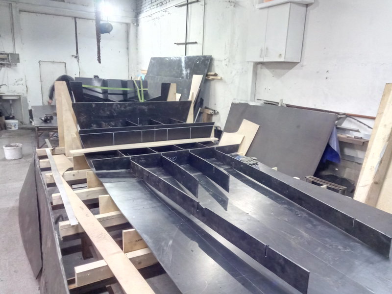

Приветствую. После удачных тестов плоскодонки и уверенности в материале и сварке, приступил к постройке второй лодочки, 4,5 длиной, с килем 5гр, тоннелем, под 40- 60лс водомет, толщина пластика 8 мм, вот думаю еще добавить по килю по 40см в каждую сторону 8мм, и того 16)).
На очереди проект по чертежам каким то Америкосовским, длиной то-ли 5,2 то-ли 5,4, со стационаром HONDA J30A 4, 247 hp и водометом JBP200 Красноярск.
Думаю очень интересный катерок получится. Днище 15мм борта 10 набор 10мм
Может и появится еще один производитель)) Полноценные испытания покажут.

Re: ПНД лодки Tundraboat
Сообщение RadioSam Пн фев 11, 2019 11:53 pm
А чем руководствовались при выборе толщины пнд?
Сообщение gopnadzor Вт фев 12, 2019 5:36 pm
RadioSam писал(а):А чем руководствовались при выборе толщины пнд?
Весом. 8мм пнд это 3мм амг прим.
3мм это самый ходовой люминий для постройки лодок. 8мм пнд, прочнее на удар чем 3мм алюминь. прим так.
Сообщение RadioSam Ср фев 13, 2019 5:25 pm
У вас на лодке набор внутренний очень частый, мне кажется при таком раскладе 8мм корпус можно бульдозером переехать без последствий))) новозеландцы на 10мм (вроде) листах при компановке класической джетбагги вообще оставляют внутри голый корпус, как на алюминиевых кастрюлях, жесткость обеспечена только транцем и перегородкой моторного отсека, она же сидушка. Нет ощущения, что ваш катер с излишним запасом прочности?
Сообщение gopnadzor Ср фев 13, 2019 7:01 pm
RadioSam писал(а):У вас на лодке набор внутренний очень частый, мне кажется при таком раскладе 8мм корпус можно бульдозером переехать без последствий))) новозеландцы на 10мм (вроде) листах при компановке класической джетбагги вообще оставляют внутри голый корпус, как на алюминиевых кастрюлях, жесткость обеспечена только транцем и перегородкой моторного отсека, она же сидушка. Нет ощущения, что ваш катер с излишним запасом прочности?
Прочность лишней не бывает в нашем деле))). Весу неособенно добавляет набор, а вот уверенности...
На следующем катере еще один батокс добавится :good:

Сообщение gopnadzor Вт фев 19, 2019 3:26 pm
Взвешал сегодня. 390кг с мотором
-130кг мотор, итого 260кг корпус. много это или мало пока незнаю. уменьшать не планирую пока тоже.
Со стационаром типо 3s в 500кг уложусь
