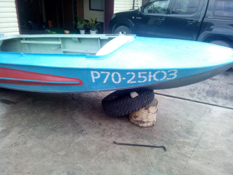

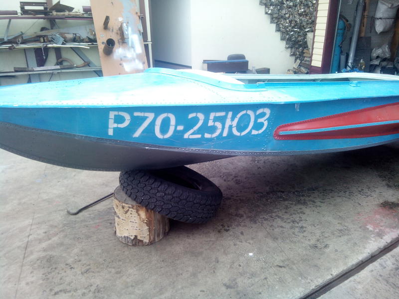

После первой построенной лодки, решил сделать вторую.
Задача сделать лодку еще легче, вездеходней с радиусом отдыха до 100км.
Был взят корпус Оби, нашел новый корпус 1972года!!!!!!
Гидрик GP1200. И вперед.Изображение

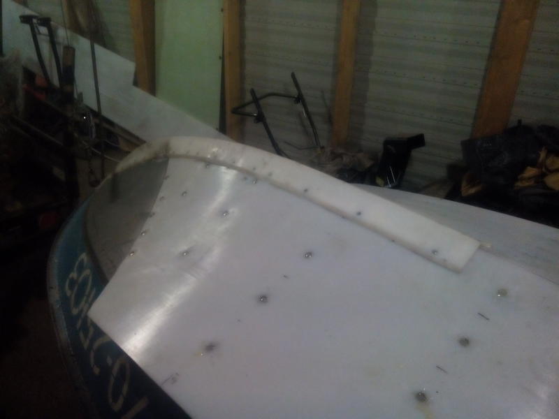

Лодку подшил цельным листом 10мм полиэтилен. под водомет и двигатель вложил лист 5мм стали. Надеюсь этого должно хватить для лодки 250 кг веса.

Решетка получилась 6-7мм зазор, живое сечение 145*300, водовод 210мм*300.
