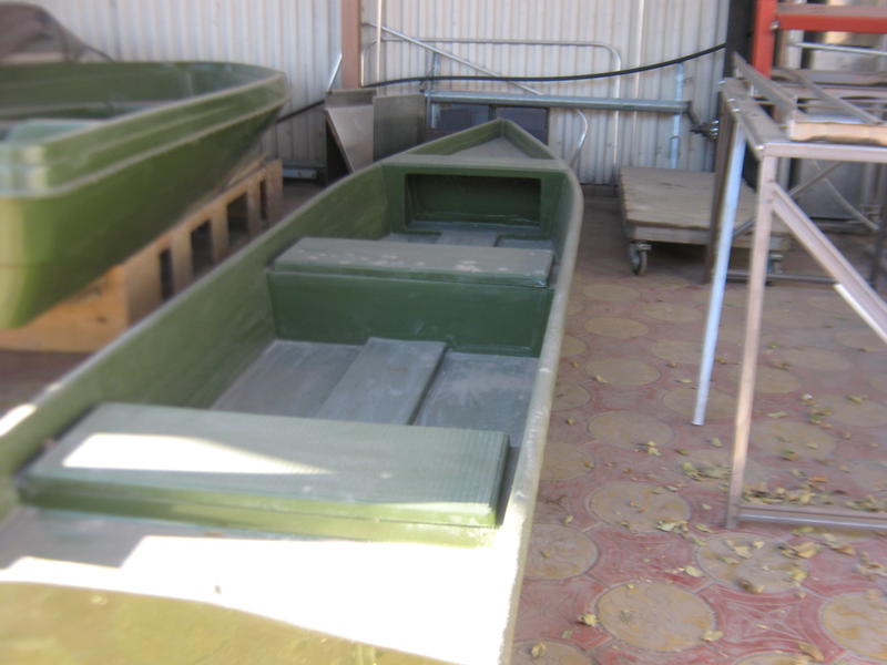

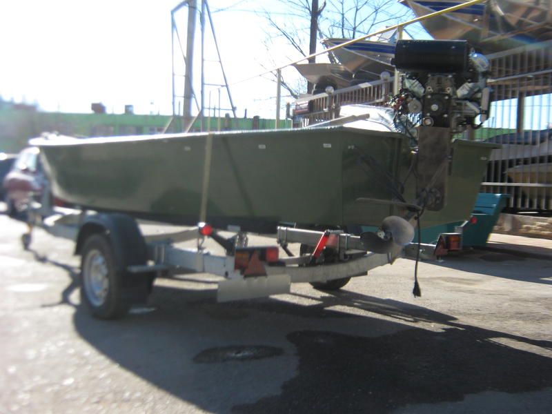

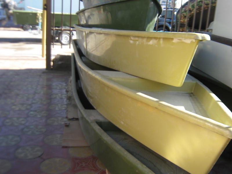

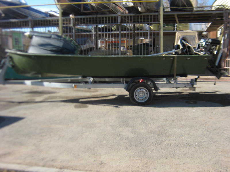

Узнал про ВЕС.
Вес 6,5 сильного в районе 30 кг.
Вот ещё несколько фоток и фотка ДЛИННОГО, с карданчиком. Так-же-с расширительным бачком(панацея).

Деда 008, если не секретная инфа. 6,5 глиссирует, и с каким корпусом? вес длина ширина и в сколько рыл?
Как раз сижу фантазирую над обводами.

"Великий мастер, тут лопушистые иностранцы(уничижение важно!(для дела)), хотят закупить Очень крупную партию болотоходных, глиссирующих без ПК , ЖЁЛТЫХ, надводных лодочек, с мощными, мотопедными двигателями, работающих на бензине А-66! Не-не, на газу -ни, боже мой :redface: .
Вот они интересуются: на какой длине возможно получить Парочке пилотов-удовольствие Глиссады? Ну, может и ширину сообщите, ну, чтоб, наверняка, смайнать ситуацию, в нашу сторону :redface: "
-"Это америкосы?" "Ну, в какой-то степени-через их кулуары, ха-ха-ха"
" Так-опт по Розничной цене! И ни долларом ниже!" Естественно Мастер!"
" Знаю, что им надо, недаром меня Мусой зовут!" Вот фоткай: Шаланда, длина 5 метров, ширина по днищу-1 мм., полная плоскодонка, никаких реданов и прочей девайсищены, всё Чинно, благородно, как прежде. Лучшая Ж. лодка по мелководью! Вон там ещё стопа лежит-три нижние-тоже глиссанду выдают, длина -чуток за 4 м. Никаких групповух-2, и классика поз-один на корме и одна на носу, ну, или наоборот." "Ха-ха-ха, говорят, америкосы -толстые!"
"Ну, я и даю разбежку: хошь ты на носу, хошь она -на корме, гы-гы-гы".
Ну, вообщем, таким образом , легко и непринуждённо, под гоготание- разговорив Мастера, выяснил, все эти таинственные цифры! Кое-что, скупо, сфоткал :wink: :D (после третьей вспышки, мастер, стал подозрительно, смотреть на солнце, и сказал, чтоб я вышел из тени и использовал естественное освещение, и не сажал батарею!
А, это с 23 силами
