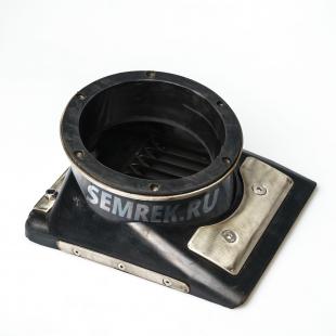

Обнаружил в инете для подвесного водомета такую деталь.ИзображениеИзображениеИзображениеИзображениеИзображениеИзображение[img]

Мож нам импелера тоже с резины или полиуретана надо лить.

Интейк зачетный. На закрытие сезона, с Володей Шатиловым (всем известный на форумах Владимир Междуреченск), "обували" такой интейк в поездку. Впечатления крайне положительные.
Очень хорошо гасит напряжения при ударах. Но! Не известно как резина поведет себя. Не придет ли в негодность через год -два?
Льют в "гараже", не известно из чего. Виталий не дал вразумительного ответа по составу резины. Если бы они из тех. лит.
полиуретана отлили такую штуку - цены бы ей не было. Не смотря на это и неоправданно высокую цену ( 30 т.р.), водномоторники
охотно покупают этот девайс.

Отлить можно , сложного там нет ( оснастка , закладной металл, ПУ ) тем более известна хорошая марка ПУ ( все почти сложные штампы поменял на штамповку с помощью ПУ , раньше штамп обходился 60-80тр, сейчас 6 тр., как насилуется ПУ в штампах, наверно больше нигде не проверишь).
Только зачем , никогда никого не " подсиживал". Мужики молодцы , потратили кучу времени , сколько то денег, провели испытания. Цена дело хозяйское , просто при этой цена изделие становиться " вкусной" для других( примерная себестоимость понятна). Будут плодиться конкуренты.

Не нравится мне это мудак-маркетинг( хотим дёшево купить, а если производим, то максимально крутим. Друг друга обдираем ).
Цена этой "Калоши"( себестоимость) 3-4 т.р..
