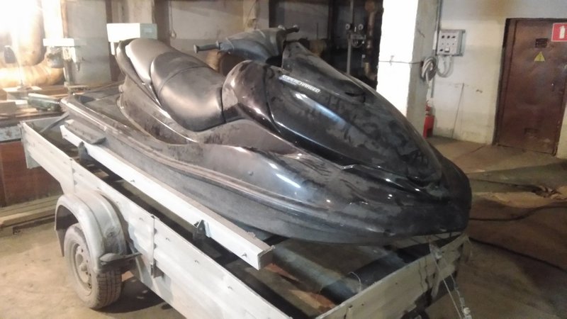

Ребята,привет! Принимайте к себе в рядок=) купил Кавасаки ультру 2007г.в 3х местное корыто без двс. Чувствую будет много вопросов к тем,кто имеет уже опыт переделки. Пока присматриваюсь к двс,но единственное что более подходит по параметрам-это двигатель SR16VE. Проектом займусь ближе к весне,т.к сейчас доделываю другой проект.Изображение

Тойотовский крутит в стоке 6200. Ниссановский 7800 и выдаёт при этом 175л.с-в стоке,при этом крутящий момент 172 при 7200- это вполне хороший показатель для двс. Характеристики стандартного двс с наддувам: 250л.с при 7750об.мин. и крутящий 237 при 6500об.мин. Пока выбор пал на ниссановский двс.
