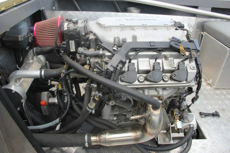

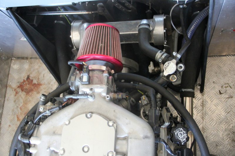

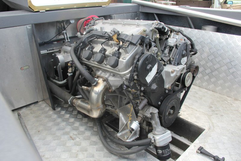

Очень понравился моторчик этой серии, легкий, компактный, дешевый (по сравнению с одноклассниками VQ и MZ), кр/мом то, что надо для ВД 180-200мм (до 5000об/м) наличие VTEC и I-VTEC делает его экономичней одноклассников.
Поколение А4 удобней, быстрей и бюджетней по выхлопным коллекторам, т.к в нем всего 1 окно выхлопа с головы. Эл/схем особо нет у нас в книжках и инете, но тот, кто ищет, тот всегда найдет, на форумах по Хонде все есть ulibka ..
В серии J есть и более старшие и мощные собратья: J32, J35, J37 , последний в серии 37 достаточно не бюджетен, а вот 35 интересен своим кр/моментом и мощностью в 300 коней.. :good:
Мало того, мы его уже перевели на АБИТ, что позволит снизить расход по сравнению с родными мозгами до 25% на "круг"...
На фото И ВИДЕО мотор J30A4, 247 h/p на катере Гранит 570, работает на водомет JBP200T, SWAP by "GRANITE BOATS"
